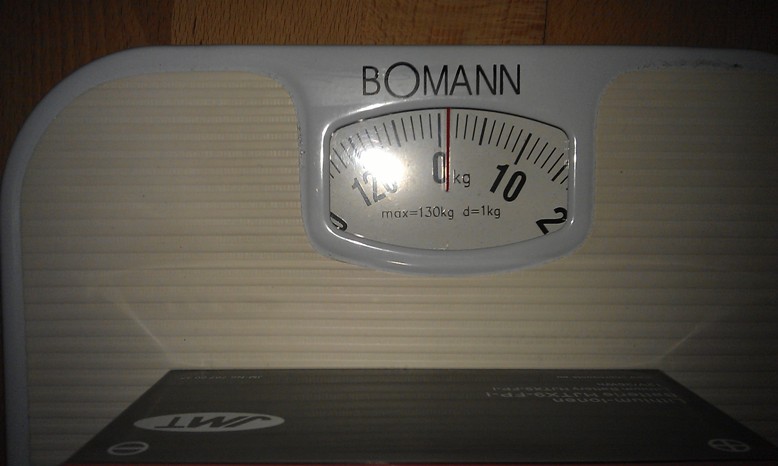

UNREAD_POSTpor mon » 11 Oct 2013
Bueno pues las piezas de jonda serán mejores, pero mi SV ahora tiene una batería másmejor que las jonda :P
chincha rabiña :-D
Batería chachi de litio
Batería rota carrefus
