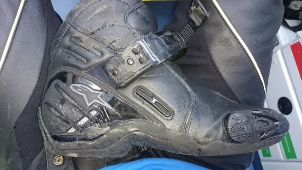

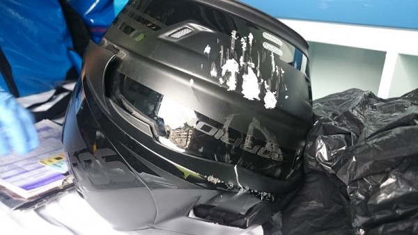

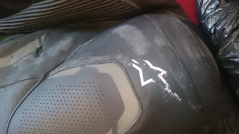

Como ya os digo tuve mucha suerte y parte de esa suerte fue que iba equipado hasta las trancas.
Mi punto débil eran las botas, unos botines Alpinestars smx-2, que son cojonudos pero de caña corta. Inexplicablemente, supongo que debido a la fuerza y peso de la moto, se me salió el botín derecho por los aires.
Total, sólo he tenido un esguince de tobillo, y una herida bastante profunda eso sí en la parte externa del tobillo, a la altura del hueso. Me tuvieron un día en observación y pa casa. A día de hoy sigo de baja, y la herida está terminando de curarse.

Aquí os dejo alguna foto de la equipación... :ko:
