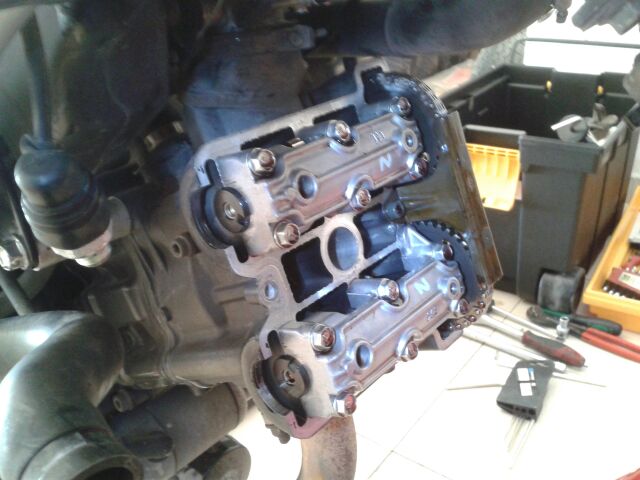

Jose, teniendo herramientas, sitio, manuales en internet, el manual de taller etc etc etc....y previamente habermelo estudiado....pues si lo hago.
Además, mi afición es la mecánica...más que conducir....así que a lo Juan Palomo xD
Acabo de llegar del local y ya tengo todas las tolerancias.

Cilindro delantero ->
escape escape
0,20 SI 0,20 SI
0,25 NO 0,25 NO
admisión admisión
0,10 SI 0,15 SI
0,15 NO 0,20 NO
Cilindro trasero ->
admisión admisión
0,10 SI 0,10 SI
0,15 NO 0,15 NO
escape escape
0,20 SI 0,20 SI
0,25 NO 0,25 NO
Re: Herramienta para bloquear la distribución
UNREAD_POSTpor llaim » 18 Oct 2011
Lo que ahora hay un lío....a ver....
Todo está dentro de tolerancias Porque las de admisión están entre 0,10 y 0,20 mm y las de escape entre 0,20mm y 0,30 mm, hasta ahí todo ok.
El tuercas de la suzuki me dijo que 0,15mm admisión y 0,25mm escape (para curarse en salud), vale muy bien.
Mi moto ya veis que tiene una válvula de admisión delantera algo diferente al resto....pero dentro de las tolerancias.....pero el vacuómetro tan bonito él....ya cuando lo puse me marcó claramente que el cilindro le hacía falta un ajuste de válvulas.....cosa que el trasero estaba a la perfección.
Además que encima la moto se escucha el tintineo en el motor...y 41000km....
...Así que a lo hecho, pecho....a ver si encuentro la manera de sacar el árbol de levas...saco la chapita, la mido con el micrómetro, la comparo con la tabla del manual de taller y 3 eurillos menos en mi bolsillo.....en vez de....300 euros en la suzuki......CHORIZOSSSS

Esta tarde hablaré con el tuercas de la suzuki....porque en la tabla ...claro si hace menos de 0,20mm en admisión no se toca nada y no te da la tolerancia.....mmmm.....creo que voy a montar todo y así se queda hasta dentro de un año......"porque está bien" y cuando pase la galga de 0,20mm pues entonces abro que es una horilla de trabajo....:ejem:
Lo que si que voy a mirar, que ahora me lo han enseñado...lo de que la distribución esté como tiene que estar....

Si, hay que sacar los tensores de la distribución.....pero de momento hasta que no hable con un par de personas no tocaré nada.

el útil ya lo he visto y es un trozo hierro o plástico (ni idea) con un tirador...para bloquear el tensor.....vamos una porqueria.....y fijo que cara de narices ...aishhh.....menos mal que me he librado de usarla :yeah:

Bueno ya he armado todo menos las tapas...ha arrancado a la primera...y suena redonda...ademas le enchufao vacuometro y la he dejado finisima...no se ha calado...asi k para mi es un logro. he hecho algunas fotos y esta noche hare dos bricos.....
