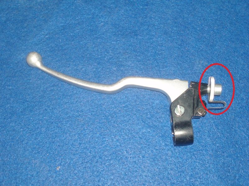

Hola,
pues no sé como pero se ha roto. Tengo q cambiar el cable entero?
Jordi
Re: Tensor embrague maneta
UNREAD_POSTpor jonymepeino » 15 Jul 2013
no entiendo que es lo que se te ha roto, el mecanismo que va en la tapa del piñon de ataque?
UNREAD_POSTpor Laster » 15 Jul 2013
El tornillo tensor q va en la maneta, se ha partido
UNREAD_POSTpor SVDCL » 15 Jul 2013
Supongo que te refieres a la pieza roscada que sirve para tensar el cable. No se puede cambiar pues el cable es de una pieza pero puedes intentar tensar/destensar con el del otro extremo si está bien, ya sea el que va en la maneta o el que está en la carcasa del motor
entiendo que hablas de la pieza que te marco en rojo?
jonymepeino escribió:entiendo que hablas de la pieza que te marco en rojo?
Exacto, se ha partido el macho.
imagino que el cable entra en la maneta con un barrilete metalico, siendo asi, tanto el macho, como la tuerca, como la maneta tienen un canal, si los alineas, puedes sacar el cable de la maneta. Con el cable fuera, ya puedes sacar el macho y la tuerca, acercarte a un taller a ver si consigues recambio, y volver a montarlo a la inversa. Si no hay manera de conseguir recambio, maneta nueva y para adentro
UNREAD_POSTpor renegao » 15 Jul 2013
ese tensor la gente suele darle y darle hasta que ya ni rosca en su alojamiento del portamaneta,, al ir fuera de la rosca suele joder tanto su rosca como la del soporte donde van roscado dicho tensor
averia barata, aprovecha la oferta de jose

UNREAD_POSTpor Laster » 16 Jul 2013
Al final he conseguido la pieza en la suzuki, sólo el tornillo.
